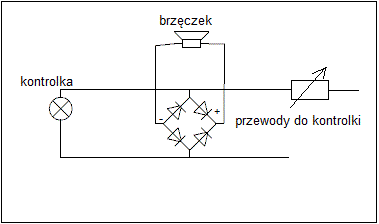

Nie wiem jak działa, na jakiej zasadzie działa tu przekaźnik przerywacza. Drzewiej bywało że był to styk element bimetalowy który nagrzewał się i schładzał. I im większy prąd płynął to szybciej się nagrzewał i migacze szybciej migały. I podejrzewam że tak u mnie się stało - buzer zmniejszył impedancję i spowodował zwiększenie prądu / zmniejszenie czasu nagrzewania bimetalu. O ile taki przekaźnik tu jest.
[ Dodano: 2019-04-21, 08:13 ]
... bo pomyślałem aby np. wpiąć jakiś regulowany rezystor aby zwiększyć impedancje układy kontrolka + brzęczyk i doprowadzić do stanu wyjściowego przed ingerencją.
Plik ściągnięto 11028 raz(y) 4.12 KB
Plik ściągnięto 11050 raz(y) 3.64 KB
