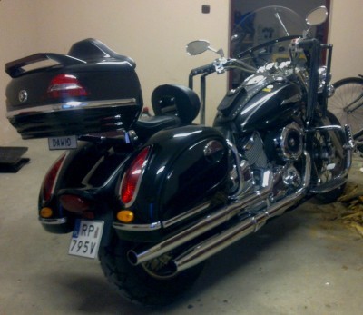

Wysłany: 2010-01-07, 21:25   Kierunkowskazy tył.(obniżenie mocy żarówek)
Witam.
Mam problem z kierunkami z tyłu, oryginalnie żarówki były 21W. Ja po zmianie kierunków musiałem wstawić żarówki 5W. tylko takie weszły w oprawę. Problem polega na tym, że jak włączę kierunki to mrugają bardzo szybko tak jakby przekaźnik dostawał sygnał,że są spalone. Więc żeby oszukać przekaźnik to muszę zastosować jakiś opornik lub coś takiego. Czy Ktoś mógłby obliczyć jaki opornik mogę zastosować żeby kierunki zaczęły mrugać z normalną częstotliwością.

Z tego co już zrobiłem to nie dam rady nic innego bo mam kierunki zamontowane na sakwach bocznych. Zrobię z tym opornikiem i będzie ok.
[ Dodano: 2010-01-09, 13:46 ]
Fotka
Plik ściągnięto 415 raz(y) 36.67 KB
