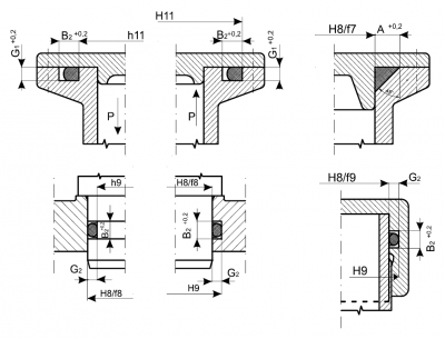

arek997, Istota pracy oringu nie polega na jego ściskaniu. Nadmierne ściskanie z dokręcaniem bez sygnalizowanego przeze mnie "rowka" moze zdeformować oring. W typowym korku jest własnie oring w rowku. Przy projektowaniu uszczelnień oringowych do średnicy orinku dobiera sie specjalnie wymiary (głebokość, szerokość) tego rowka aby otrzymać oczekiweana szczelność.
Złym zastosowaniem oringu jest jego włożenie i ściśniecie pomiedzy dwie płaskie powierzchnie.
Oczywiście zgodzę sie że w naszym przypadku oring przy niezbyt silnym dokręceniu może spełniać swoje zadanie ale nie jest to moim zdaniem OK. Dostwcy tych wskaźników idą na skróty bo taki oring jest b. tani.
oring-zabudowa-statyczna.png Przykład typowych wykonań i zastosowań uszczelnien oringowych. |

OldDiver, ale fabryczny korek ma identyczny sposób uszczelnienia. O korku w lagach nie wspomnę. Oring jest tak dobrany, że pięknie uplasuje się na powierzchni otworu. Jest minimalnie większy od otworu, a korek powoduje, że nie ma prawa się przesunąć i go dociska. Zresztą w oryginalnym korku siedzi on w rowku. Co przy takich, a nie innych warunkach uszczelnia. Tam nie ma ciśnienia przecież. Równie dobrze mogłaby być płaska uszczelka i szerszy korek, który by ją dociskał.
W rowkach zawsze jest o-ring w hydraulice siłowej i tam musi być dociśnięty. |

| witek1965 napisał/a: | Równie dobrze mogłaby być płaska uszczelka i szerszy korek, który by ją dociskał.
I o tym cały czas mówię. Nasz przypadek korka oleju jest zobrazowany w lewym górnym rogu mojego rysunku (cisnienie P do góry).
A jak tam obiecany oring ? |

| Wszystko OK i zgadzam się, że oring w korku siedzi w rowku ale na nie wchodzi on w korpus moto tylko przylega do jego powierzchni. Poza tym na rysunkach widać, że w każdym przypadku oring minimalnie jest w kształcie elipsy bo luz pasowania musi być mniejszy od średnicy oringu a gdyby tak nie był to by znaczyło, że nie przylega do uszczelnianych powierzchni. |
