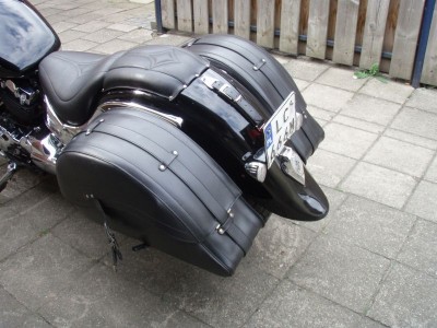

Mam dosyc pojemne sakwy, wiec dotad jakos obchodzilem sie bez bagaznika - ale, ze jakis czas temu pojawila sie koncepcja na "bagaznik" odbiegajacy forma od tych powszechnie spotykanych - no to jest...
| Plik ściągnięto 252 raz(y) 102.01 KB |

swietnie to wyglada, gratuluje pomyslu |

| Fazzi - thnx. |

F.I.P. Berek - ładne sakwy. Możesz zapodać producenta i model?

| Tarbor w-04. Masz o nich wiecej w dziale Ubior. |

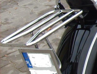

Wszystko zależy jaki masz bagażnik. U mnie bagażnik mocowany jest do wspornika tablicy rejestracyjnej i błotnika ( w miejscu mocowania siedzenia pasażera ).
| Plik ściągnięto 208 raz(y) 46.48 KB |

| ... ta na focie jest moim zdaniem bardziej stabilna, jeśli przewozi sie "tony" na bagażniku ... |
Wysłany: 2013-05-08, 09:43
Jestem innego zdania i wlasnie dlatego ze mam taki bagaznik, pod tylnia czescia mocowania blotnik nie ma wzmocnienia wiec mozna go zlamac, po drugie przednie mocowanie to jednopunktowe miejsce podparcia w osi motocykla i bagaz ma tendencje do bujania sie na boki( wyeliminowalem to mocujac kufer dodatkowo do srub mocujacych poduszke oparcia pasazera)
mocujac bagaznik do konstrukcji oparcia nie mamy tych problemow, bo jest to bardzo solidna konstrukcja przymocowana bezposrednio do ramy motocykla |

| fazzi napisał/a: | | mocujac bagaznik do konstrukcji oparcia nie mamy tych problemow, bo jest to bardzo solidna konstrukcja przymocowana bezposrednio do ramy motocykla |
Konstrukcja jest tak solidna, jak najsłabszy jej element, a ponieważ w takim rozwiązaniu bagażnik jest mocowany tylko z jednej strony, więc (zwłaszcza przy ciężkim bagażu) występują duże siły na mocowaniach i np. u mnie pękły "banany", do których było przykręcone oparcie i bagażnik. |

Teraz rozumie o co ci chodzi, tylko w moim motocyklu to niemozliwe, poniewaz oparcie, gmole tylnie, bagazniki boczne przykreca sie do ramy a nie do bananow jak w 650 |

Eeee no fazzi, w 650 też mocujesz do ramy, ale chodzi mi o te "banany" pośredniczące, do których przykręcasz oparcie i bagażnik - to one potrafią pęknąć.
Wysłany: 2013-05-08, 10:26
banan w 650 wyglada inaczej i jest przykrecony do rurek ramy pod siedzenie a w 1100 banan to tylko taki luk przykrecony 2 srubami do ramy |

Fazzi - chłopakom chodzi o to że ten banan w 1100 może pęknąć kilka cm poniżej tych 2 śrub mocujących oparcie wraz z bagażnikiem do banana.

calkiem mozliwe, mi sie poprostu wydawalo ze 5mm plaskownik ze stali jest mocniejszym punktem podparcia niz 2mm plastikowy blotnik, bez wzmocnienia |
