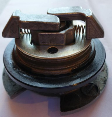

Korek złożony, elementy wyciągnięte magnesem oraz takim chwytakiem z łapkami. Jedynie w baku został mi śrut i chyba dwie sprężynki.
Nie wiem ile śrutów idzie czy jeden czy dwa i czy są one dociskane przez sprężynkę. Ja sprężynkę dałem.
Zrobiłem kilka fotek, może się komuś przydadzą.
4.jpg Cztery sprężynki. |
