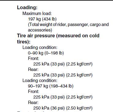

Wysłany: 2011-09-07, 18:59
Dzisiaj zajrzałem po coś do instrukcji Dragulca i przypomniałem sobie ten temat.
Instrukcja podaje:
maksymalne obciążenie; 2 osoby + akcesoria + bagaż = 201 kilogramów.
Te 201 kg to im wyszło z tego, że założyli sobie masę brutto 480 kilogramów, a masa moto z paliwem i olejem wynosi 279 kg.
Powyższe dane dotyczą DS1100
Dołączył: 12 Maj 2009
Posty: 1425
Skąd: 4 planeta
Wysłany: 2011-09-07, 20:20
Demolka, No to te kalkulacje później odrobinę zmienili. Zaledwie o 4 kg. Poniżej kawałek instrukcji XVS1100 2006.
Plik ściągnięto 24675 raz(y) 24.98 KB
