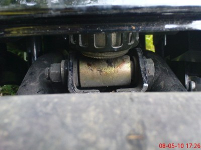

Dzisiaj poleżałem trochę pod motorkiem... pooglądałem amorka.......i nic nie widzę. "poskakałem" również trochę i nic nie usłyszałem. Niestety zawiódł mój kompan do roboty w postaci ojca:) więc musiałem samemu podziałać. Zrobiłem parę zdjęć...., lewa strona bo mam takie wrażenie że to jest po tej stronie, może Wam się coś narzuci.

Podkręcałem wszystkie osłony (przy okazji dowiedziałem się że nawet japończycy montują śrubki tylko na pokaz ! !!), pooglądałem wał, amortyzator, wszystkie śrubki, tuleje tylnego zawieszenia. Wypróbowałem również prawie wszystkie 7 regulacji amorka... a okazało się że problem leżał w poluzowanych śrubach mocujących tylny błotnik, widać te śruby na drugim zdjęciu w kolejności
Śruby te jak sami widzicie w 650 przytrzymują tylny błotnik (siedzenie pasażera więc i ciężar pasażera) i to one się odkręciły, miały luz i cały ciężar błotnika tłukł się w tych śrubach!!!!!!
Jak widać na tym zdjęciu jedna jest nie oryginalna (po obydwu stronach), gdyż jak go kupiłem był przystosowany na "solo" i posiadał "galeryjkę", której montaż wymagał tych właśnie z dłuższym gwintem śrub.
I to już mam nadzieję koniec stukania:)
