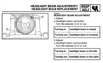

ajsek, możesz to zrobić samemu. Sam zamierzam się za to zabrać, bo wczoraj widziałem bardzo dobrze linię drzew, a drogę już nie za bardzo shock . Pod spodem masz obrazek z serwisówki od 650, w 1100 jest chyba podobnie. Śrubka nr 1 reguluje w pionie (wkręcasz - idzie do góry, wykręcasz - idzie w dół). Śrubka nr 2 reguluje w poziomie (wkręcasz - idzie w lewo, wykręcasz - idzie w prawo).
Plik ściągnięto 909 raz(y) 33.98 KB

Ta serwisówka jest od customa, w Classicu jest inaczej. Nie ma śrubki nr 2 w górnej prawej "ćwiartce" tylko dwie u dołu, tak jak jedynka jest symetrycznie dwójka
