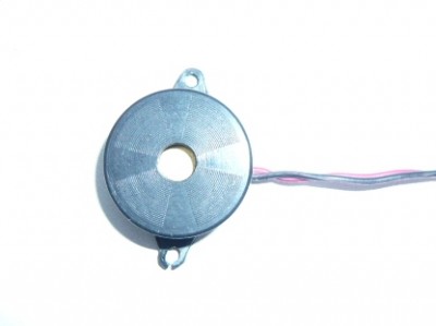

Zamontowałem pod licznikiem zwykły biper za 3zł, wciąłem się w przewody do lampki sygnalizacyjnej kierunku - działa doskonale.

Wysłany: 2010-01-13, 15:19
prosty sygnalizatorek na 12V, jeden przewód do lampki kierunku, drugi do masy i całość zamknięta pod licznikiem.

Vaaks no jesteś genialny-dzisiaj myślałem o takim czymś,czymś co pika ale nie wiedziałem jak to nazwać,co to by było.W 650 miałem sygnał kierunku od alarmu.Powiedz mi gdzie to można dostać.?
Wysłany: 2010-01-13, 20:05
a mnie nie gabaryty martwią tylko odporność na wilgoć (tzn. zabezpieczenie membrany przed chłonięciem deszczówki), bo inaczej to raczej wynalazek kilku-razowy jest :?
