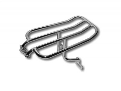

zwracam sie z prosbą o pomoc w odkręceniu sruby mocyjacej tylne siedzenie - chce ja delikatnie wykręcić z błotnika w celu zamontowania bagażnika, który "podchodzi" pod siedzenie - nie moge sobie poradzic - dziekuje

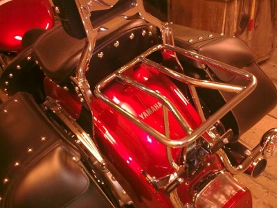

Podobny temat przerabiałem ostatnio w swoim Customie. Tam tę śrubkę miałem zgrzaną (delikatnie przyspawaną) do metalowego stelaża błotnika. Rzeczywiście jest tak jak mówisz - nie da się tego w żaden sposób odkręcić. I niestety nie jest tak, jak Jaro mówi, że wystarczy postukać młotkiem. Przynajmniej u mnie tak było, nie wiem, jak jest w Classikach, ale zakładam, że jest tak samo.
Ja z tematem porarziłem sobie w ten sposób, że wykręciłem stelaż spod błotnika. Niestety, ale jest trochę przy tym roboty, ale bardziej przy skręcaniu tego wszystkiego z powrotem do kupy... Dwie ręce to za mało ;) Jak już wykręcisz ten metalowy stelaż spod błotnika, to wsadź to w imadło, tam gdzie masz końcówkę gwinta śruby z jednej strony imadła, a pod przyspawanągłówkę śruby podłóż jakiś klucz oczkowy. Kilka obrotów wajchą i ta śruba odczepi się od reszty. W to miejsce umieszczasz jakąś śrubę, która rozmiarem (długością) bedzie Ci pasowała. Powodzenia :)

W kolejności: siedzenie, sisibar i bagażnik. Musiałem to jeszcze poprzekładać wszystko podkładkami... Oryginalna śruba była niestety do tego wszystkiego za krótka.

mnie chodzi o wykrecenie sruby, ktora mocuje tylne siedzenie do blotnika
Plik ściągnięto 156 raz(y) 63.17 KB
Posty: 4025
Wysłany: 2009-12-27, 00:29
O ja pier... :) Klucz oczkowy wciskany od góry + przedłużka :) Też miałem podobny problem :) Kupisz taki klucz w amerykańskiej rozmiarówce na Alledrogo.
spining
Dołączył: 03 Lis 2009
Posty: 1043
Skąd: Soldau Ostpr.
Wysłany: 2009-12-27, 00:34
ale w tej (mojej) srubie nie ma zadnej dziurki na klucz; zamiescilem zdjecie pogladowe - ja chce wykrecic, aby wlasnie taki bagaznik zamontowac, bo w tej chwili srubka jest za krotka
