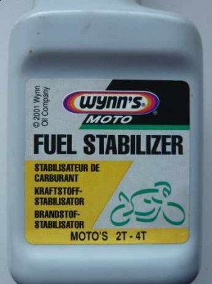

Ja dodaję do paliwa środek przeciw "starzeniu się paliwa" WYNNS. Zapobiega on wytrącaniu się parafin z paliwa, a po zimowej przerwie silnik odpala bez problemu.

aha, a dokładniej to dostane go na stacji czy to mniej dostępny środek?

Kupisz go na stacjach typu BP, Statoil, Shell ale drogo.
Na allegro jest tego od metra - http://www.allegro.pl/189...926&p=1&order=p
Dobrej jakości są także STP, Valvoline.

Wysłany: 2009-11-17, 21:54
EDDIE, puszczasz linka do stron gdzie jest spory asortyment, tylko nijak nie można się tam doszukać stabilizatora paliwa - sorry jest do ON. shock

Wysłany: 2009-11-17, 23:12
Nie no, chyba każdy może sobie wybrać uszlachetniacz do paliwa z tej listy.

Wysłany: 2009-11-18, 09:06
EDDIE, to nie to samo.
