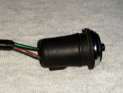

Witam - nie patrzyłem jeszcze w angielskiej wersji instrukcji bo nie wiem jeszcze jak tam wynaleźć mój problem poza tym troche gorzej z angielskim u mnie; a mianowicie nie mam schematu jak podłączyć przycisk switch (konsola) i reset (przy raczce sprzegla) do obslugi licznika bo mam tylko puste otwory. Ktoś wymontował przycisk z konsoli a w rączce jest z tym że nie działa i też nie wiem gdzie i jak ma być on podłączony. Do tego nie mogę się doszukać przekaźnika rozrusznika i miejsca wpięcia głównej masy do silnika czy po prostu masa podłączona do zbiornika oleju na silnik przenoszona jest tylko tym punktem

Przepraszam literówka. Zbiornik miał wtrysk farby o promieniu 4 cm. Tak mówił ze jak kopił to ten przycisk przy konsoli sie poluzował kable były odłączone juz wcześniej i położył tak go na półkę-nigdy go nie używał bo nigdzie nie znalazł jak to podłączyć tak jak ja
Z przełącznika wychodzą dwa przewody może miał by ktoś możliwość podnieść osłonę konsoli i zobaczyć gdzie podłączyć te kabelki - wstawiam zdjęcia opisywanych dwóch przełączników

Ja będę w sobotę zdejmował zbiornik (czyszczenie KiN) więc konsolę muszę podnieść , jest tylko taki problem , że w moim jeden przycisk jest przy sprzęgle , a drugi przy hamulcu - to ten co u Ciebie jest na konsoli.. Ale może Ci coś podpowiem . Z konsoli wychodzą trzy wtyczki : o ile mnie pamięć nie myli , dwie mniejsze na 4 piny i większa na sześć - sprawdź która jest wypięta lub w ogóle brak i będzie to ta od przycisku na konsoli. Co do tej przy sprzęgle , to musiał bym rozebrać obudowę przełączników lewą i sprawdzić po kolorach i opisach na kablach jak tam jest podłączone .

No i w tą wolną powinna pasować wtyczka od tego przełącznika w konsoli - zdjęcia przełącznika zrobiłeś tak , że nie widać wtyczki (czy w ogóle jest?).

Nie nie właśnie nie ma wtyczki na przełączniku. Zarobie wsówki i podepne z tym ze gniazdo jest na 3 przewody a z przelacznika wychodza dwa

Przełącznik z konsoli jest podłączony bezpośrednio do licznika. Szukaj w tej wiązce koszulki z obciętymi kablami.
