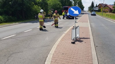

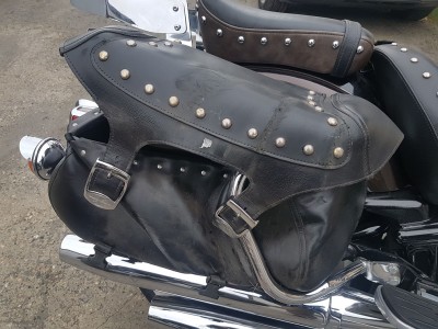

Po krótce - 4 lipca tego roku - cieplutko , piękna pogoda , znakomita widoczność ale mimo tego miałem wypadek, gówniarz z florydy słabo mówiący po polsku w pożyczonym od ciotki bmw x5 'wymusił' z podporządkowanej z znakiem stop. Ciężko określić to słowem wymuszenie a raczej chamskim wyjazdem - wyjechał mi nagle jakieś 2-3m przede mną (ja zbliżając się cały czas go widziałem) , udało mi się jednak odrobinę odbić w lewo (wyjechał z prawej) ale i tak uderzył we mnie czego skutkiem było wybicie mnie na wysepkę oddzielająca pasy i przywalenie motocyklem w znak drogowy.
Na zdjęciach poniżej widać skrzywiony znak, oraz gmol przedni i tylni. Jeżeli chodzi o przedni, dokładnie widać na nim 'odcisk' słupa. Mimo , że gmol z tej strony się wprasował w silnik (połamał parę żeberek) jestem zdania , że bez niego byłoby po nodze. Na szczęście jak zawsze byłem full ubrany , ale mimo wysokich butów moto szczęście w nieszczęściu skończyło się 'tylko' na otwartym złamaniu 1/3 kości piszczelowej (+oczywiście strzałkowej) z przemieszczeniem, skróceniem itd. obrazowo to widziałem jak noga wisiała na samej skórze - skończyło się na 10 dniach w szpitalu +operacji (gwóźdź śródszpikowany od kolana do kostki) i paru mniejszych sprawach.
Ciężko mi określić dokładnie w których momęcie wypadku doszło do złamania , ale wydaje mi się , że slup mógł coś mieć z tym wspólnego ;) i tak jak wcześniej napisałem , według mnie lepiej mieć cokolwiek co choć odrobinę pochłonie siłę uderzenia niż nie mieć i taki znak po prostu odciąłby mi nogę (ale na szczęście noga nie została przyprasowana przez gmol).
Tak samo ciężko , żeby gmola tak nie sprasowało przy uderzeniu z takim impetem (70km/h) także i gmole jedno-częściowe potrafi 'wywinąć'.
Ciężko gdybać co by było gdyby , na pewno miałem dużo szczęścia w nieszczęściu , jeszcze długa droga przede mną do śmigania bez kul (niestety 4.5miesiąca po złamaniu a kość nadal się nie zrosła). Według personelu sz.uniwesyteckiego w krk , w sezonie motocyklowym 35-40% całego odziału traumatologii i ortopedii zajmują motocykliści niestety. Drobna rada ode mnie , niezależnie jakby gorąco by nie było ubierajcie się w pełni - owszem , przy takim złamaniu nic mi nie mogło pomoc (wątpie aby buty crossowe cokolwiek dały w tym miejsciu gdzie kość jest odrazu pod skórą) ALE dzięki długim spodniom rana była czysta a to niesamowicie ważne , za mojej 'kadencji' na oddział przywieźli m.in motocyklistę z b.podobnym złamaniem , niestety bez ubioru (rana przy otwartym zasyfiona wszystkim co znajduje się na drodze i poboczu) i przez to mimo czyszczenia rany itd. skończyło się w jego przypadku na amputacji... Także wiem , że w krótkim rękawku i najlepiej spodenkach jest przyjemnie w lecie ale możecie tego kiedyś żałować - oby nie doszło do takej sytuacji :) .
