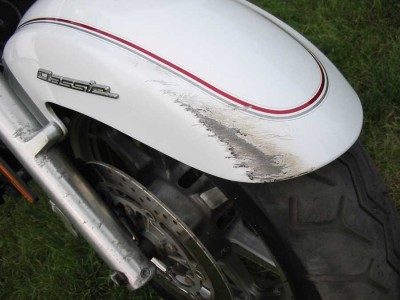

Witam, mam ślad po drobnym szlifie na przednim błotniku i wydechach. Chcę oddać błotnik do lakiernika, ale nie chcę rezygnować z ozdobnej naklejki/paska idącego dookoła całego błotnika.
Czy taką naklejkę można gdzieś kupić?
Widziałem, że Kozak po lakierowaniu błotnika ma nadal ten pasek, czyli się da... tylko jak?
I drugie pytanie, czy ktoś zna jakiegoś dobrego lakiernika w okolicy Krakowa?

można ale tylko w komplecie na całe moto, wszystkie szparunki w oryginale to koszt ok 800 zł. Zostaje Ci dobra suszarka i odrobina cierpliwości przy zdejmowaniu starego szparunku ! !
Posty: 1019
Wysłany: 2009-07-25, 22:05
Tak jak pisze Grzegorz Anis, suszarka w rękę i do dzieła.
Zaczynasz od miejsca łączenia się szparunków i podgrzewając odklejasz .
Uważaj przy tym żeby za bardzo nie podgrzać bo przy ciągnięciu szparunek będzie się rozciągał i ale tez nie za mało bo zerwiesz.
Ogólnie działaj bez pośpiechu i z cierpliwością , to się opłaca bo 800zł w kieszeni zostanie :)

Dzięki za rade, szparunek jest częściowo zniszczony po szlifie, chciałem go wymienić na nowy i polakierować całość.
Tak to wygląda...

Szparunek panowie to odręczna robota.
To co jest w oryginale to jest gówniana kalkomania.

Gwiazda_Płd, daj se luz z malowaniem całego błotnika. Na Twoim miejscu zrobiłbym tylko ten dziabnięty kawałek. Lakiernik zrobi Ci to bez problemu, zostanie tylko draśnięta naklejka, a z tym da się żyć, chyba... ;p

Pomalowanie tylko zdartego pola mija się z celem. Będzie widać i to bardzo bez względu na to czy to zrobi dobry czy super dobry lakiernik. A jak chcesz pomalować cały błotnik i nie chcesz wydać kasy na naklejki to je namaluj. Tutaj opisałem http://yamaha-dragstar.pl...light=szparunki jak można to zrobić tanio. Efekt zajebisty będziesz musiał dobrać tylko kolory bazy jak w oryginalnej naklejce i pobawić się z obklejeniem taśmą błotnika. Są specjalne elastyczne taśmy lakiernicze do maskowania które przy klejeniu łuków nie zmieniają szerokości.

Robo, widzę że nie bardzo wiesz o czym mówisz :) takie rzeczy to pryszcz, a cała trudność polega na doborze odpowiedniego koloru bazy. Wpylanie się to normalna sprawa. Gdyby było jak mówisz to przestałyby istnieć lakiernie. Widziałeś kiedyś żeby ktoś malował cały samochód kiedy ma porysowane drzwi, albo zderzak? Malują tylko ten element a przecież porównać go z cała resztą samochodu jest bardzo łatwo, bo elementy są obok siebie i nie ma najmniejszej różnicy.
Poza tym robiąc szparunki w sposób jaki opisałeś, czyli przez użycie taśmy, zawsze będziesz miał lekko poszarpaną linie odcięcia. Nie wygląda to aż tak źle, ale z naklejką nie może się równać.
Chyba sam nie wiesz o czym piszesz albo nie rozumiesz o czym ja napisałem. Nie napisałem aby pomalować cały motocykl tylko błotnik czyli jeden element. Trudność w tym przypadku polega na tym że znajdują się tu szparunki naklejki. Napylając a wcześniej przygotowując uszkodzone miejsce można jeszcze przytrzeć naklejony szparunek a to nie będzie ładnie wyglądać. Nie chodziło mi też o to że nie dobierze się odpowiednio bazy tylko o "punktowym" jej nakładaniu /zapylenie nawet najdrobniejsze będzie widoczne pod clearem/. Widać to z bliska i już. Nawet jak clear będzie wypolerowany na lustro.
Odnośnie szparunków - malowałem tak i wygląda o niebo lepiej niż naklejka /nie widać poszarpanej linii odcięcia/. Postaram się o zdjęcie i sam ocenisz. Można się przy tej metodzie przyczepić tylko schodka ale na to też jest metoda. Napylasz więcej clearu i delikatnie traktujesz go suszarką. Schodek ładnie się zalewa. Zresztą schodek po naklejce jest bardziej widoczny.
To jest tylko jedna z metod zrobienia szparunków metodą lakierniczą. Przerabiałem jeszcze dwie ale ta jest najprostsza dlatego ją przytoczyłem.
Wiek: 35
Wysłany: 2009-08-04, 10:07
Zostałem wywołany do tablicy ;)
Bierzesz dobrą suszarkę, podgrzewasz błotnik od wewnętrznej strony.
Gdy błotnik będzie już gorący, delikatnie odrywasz 1 z 2 naklejek (na przednim błotniku są 2 połączone). Podgrzewasz suszarką miejsca, gdzie jest odrywana naklejka.
Naklejka podczas zrywania i stygnięcia będzie się zwijać, nie będzie za ładnie to wyglądało ale nie ma się czym przejmować, ponieważ po ponownym podgrzaniu (zrób to dopiero jak będziesz nakładał naklejkę na gotowy błotnik) naklejka bez żadnych problemów powróci do pierwotnego kształtu.
Nie zrywaj w częściach ani nie naklejaj jej zaraz na coś.
Ściągnij ją od razu a już zerwaną naklejkę połóż na jakiejś czystej powierzchni.
Po zerwaniu przełóż naklejkę na jakąś folię i przechowaj w bezpiecznym miejscu (aby pies czy kot nie wszamał tych 800zł ;) )
