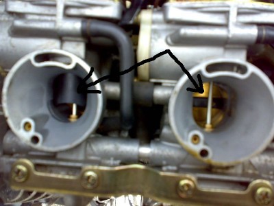

[ Dodano: 2009-07-22, 14:22 ]
Po raz kolej ny dzis odebrałem moto z naprawy. Było bardzo ciężko ustalic rodzaj czy przyczyne usterki gdyż za kazdym razem jadąc do Maćka (mech) motocykl ulegal "samonaprawieniu" . Dopiero ostatnim razem , tuż po Grunwaldzie moto było definitywnie zdefektowane . Podejrzenie padło na iglice , którą Maciek nareperował jednak po krótkiej przejazdzce okazało sie , że awaria niczym jeb...y bumerang powróciła .
Po nareperowaniu iglicy poprawiona została tez praca przepustnicy , która potrafiła sie przyblokowac . Dzis w tempie konduktu załobnego polatałem po 3city i moto chodziło bez zarzutu. Jutro śmigniemy do Malborka to bedzie okazja sprawdzic Yasie podczas ofensywnej jazdy i wtedy przekonamy sie czy Przepustnica pracuje tak jak Japanesse jej nakazali .
Szukając przyczyny wymieniłem tez swiece i filtr powietrza
[ Dodano: 2009-07-26, 07:54 ]
Do Malborka nie pojechałem gdyż po raz kolejny zablokowała się przepustnica. Na zdjęciu widać dokładnie zaistniałą sytuacje. Iglice (obie ) mają luz , są proste zatem nie mogła sie blokowac o boczne scianki gaźnika .

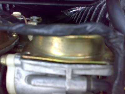

Na drugiej fotce jest widoczna tylna osłona membrany. Po jej poluzowaniu przepustnica wracała do prawidłowej pozycji. Pierd....ne hokus pokus !
Ta osłona ma po środku przetłoczenie , taką wypukłosc . Na tejże wypukłosci siedzi sobie sprężyna , której drugi koniec jest w tulejce . Po odkręceniu manetki wszystko to się sciska , przepustnica się unosi, spręzyna kurczy i jednoczesnie wraz z tulejką blokuje się lekko przy tym przetłoczeniu. Dlatego po poluzowaniu osłony, zestaw drgnął i wszystko wracało do normy.
Wykonaliśmy przetarcie papierem sciernym plastkikowej tulejki , która jest w membranie i która jest (luźne mysli autora) przyczyną wszystkich moich nieszczęść . Yasia już po raz drugi wróciła do boksu sprawna po krótkich spacerach co niezmiernie napawało i wciąż napawa mnie szczęsciem niezmiernym .
Jeżeli jednak awaria znów powróci to dam znaka
