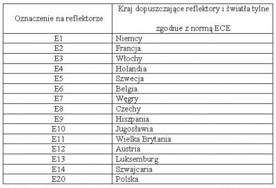

zakładamy, że europejską. (E1 do E14 lub E20)

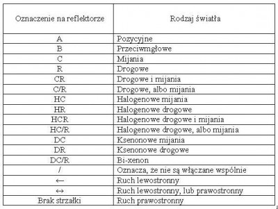

bo to, że popularne lightbary jakie mocujemy dodatkowo to wiadomo, że nie można. Rozporządzenie mówi o 1 lub 2 a my jak mamy to 2 plus lampa główna i już jest powód do zabrania dowodu i mandatu. Pocieszam się, że moje maja homologację europejską.
Można natomiast przednie światła przeciwmgielne takie jak te http://www.czesci-motocyk...ciwmgielne.html czy te http://www.czesci-motocyk...ghway-hawk.html
