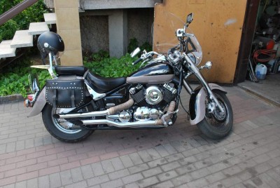

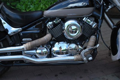

W DS 650 owijałem, miałem w nim wydechy HH po pewnym czasie znudziły mi się przypalane spodnie. Tu masz fotki. Po owinięciu można było spokojne dotknąć wydechu, nawet po dłuższej trasie bandaż na rurze był gorący ale dużo chłodniejszy niż goła rura. A jeszcze jedno, użyłem bandaż w kolorze białym po wypaleniu zrobił się beżowo-szary.

Żadnych cudów co do pracy silnika nie odnotowałem, tak jak pisałem założenie było ograniczyć emisję ciepła na moje portki a nie efekty typu ciptuning ;p Kopcenie z wypalanego bandaża zanika po jednej dobrej trasie lub kilka dni kręcenia po mieście i jest odczuwalne tylko po zatrzymaniu moto.

Bandaż można odwinąć bez problemu, zapaćkałem sobie przy wymianie filtra oleju i porobiły się brzydkie plamy więc wymieniłem na nowy. A co do kolorku na rurach to fakt pod bandażem już nie były takie srebrne raczej żółć z fioletem.

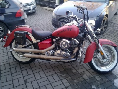

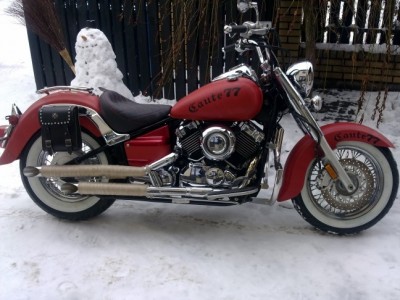

ja żonie owinałem sam..wsumie zadna to robota.
najpierw do połowy,a potem machnałem całe..
wynik zadowalajacy :idea:
a potem je wydymiłem.. :shock: ;D ;D ;D

kris sps20xx napisał/a:
Kris a jak to jest mocowane do wydechu.Codzi mi o to czy od strony wewnętrznej jest jakis klej,lep co po rozgrzaniu stapia się i tworzy spoiwo....Czy to jest normalny materiał jak wąż strażacki,a początek i koniec zaciskamy opaskami żeby się nie sunął..
druga wersja.. :idea:
opaski zaciskowe na kopncach co by sie nie zeslizgnęło.oowijasz szmate równo..jak Ci sie znudzi to może ja zawsze zdjąć.. :brawo: :brawo:
