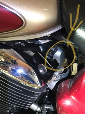

U mnie podobna sytuacja ( DS 1100). Umyłem dokładnie i po przejażdżce idzie delikatny dym z okolic obu głowic a na dodatek widać delikatne ślady jakieś cieczy olejopodobnej w rejonie osłony popychacza.
Dzięki za uwagę.

Wysłany: 2023-08-22, 08:32
Miałem na myśli tę osłonę.

Spod tej samej pokrywy zaworowej, cieknie w drag starku 650 mojej żonki.
Czekam na zamówione oringi - chyba załatwią problem
