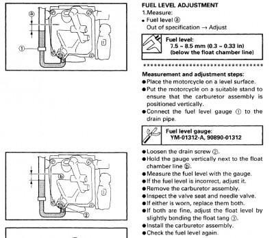

witam . założyłem ten temat ponieważ z 20 stron przeszukanych w dziale mechanika nie znalazłem nic o poziomie paliwa w gażniku dragstara 650 .
-czy poziom paliwa ma być 7,5-8,5mm poniżej kreski na klapce komory pływakowej
- czy poziom paliwa ma być między kreską a 7,5-8,5mm
