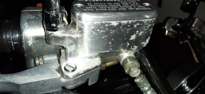

cześć,
ma ktoś może jakiś patent jak i czym to wypolerować?
Próbowałem pastą do alu ale bez efektu.
Oryginalnie było to lakierowane ale jak widać zaczyna się łuszczyć.
Pokrywy zrobiłem na mokro papierem 1200 i muszę jeszcze poprawić papierem 2000 i powinno być git ale ze zbiorniczkami raczej tak łatwo nie będzie.
Może ktoś chromował? Jaki to koszt plus minus?
Załączam zdjęcie.

Ja kiedyś chromowałem ale co do kosztów to ci nie powiem bo to już parę lat minęło a i ceny się zmieniają.
Chromowałem u Marsinusa (polecam), wraz z obudowami przełączników. Wyszło naprawdę ładnie.
Jeśli się zdecydujesz to pamiętaj aby w otwory z gwintem powkręcać jakieś śruby i wnętrze pompy jakoś zabezpieczyć. Ja już nie pamiętam czy zabezpieczałem ale miałem problemy ze złożeniem pompy hamulcowej i musiałem otwór szlifować bo tłok nie wchodził.
Oczko też możesz od razu wywalić bo się zmatowi i może rozlecieć ale jest do kupienia na aliexpres.
Jak by co to mam zapasowe.
Ogólnie temat to raczej na okres zimowy bo szkoda nadchodzącego sezonu.
Alternatywą chromowania jest wypolerowanie wszystkiego tak jak zrobiłeś z pokrywą ale to będzie wymagało co jakiś czas polerki.
Wysłany: 2021-04-13, 13:07
larry7, co to znaczy, że się nie da. Trzpienowa polerka bawełniana, wiertarka,plus pasta do auluminum i będzie lśnić jak ...... Pomysł z chromowaniem jak najbardziej polecam. Pisz do Marsinusa. Również u On mi to uczynił ;D
P.S. przed chromowaniem Marsinus musi to też wypolerować na "lustro", bo inaczej będzie widać.
