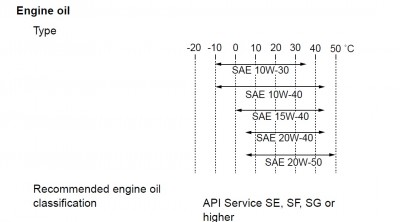

Pisząc lać jaki zalecił producent miałem na myśli zalecenia producenta a nie Pana Mietka co na silnikach zjadł zęby.
Poniżej tabela z zaleceniami Yamahy do Royal Star 1300.
Chyba jest to jasne kto jaki olej lać powinien?
