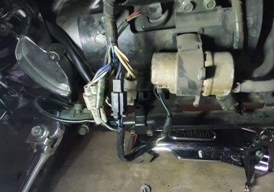

Dziś sprawdzałem przewody i wszystkie łączenia i w miejscu jak na zdjęciu było mokro wszystko wyczuscilem i jutro testy..
Myślicie że to mogło być to ? Czy mało prawdopodobne

| Sprawdź przewody od aku, masę. Nie jest to problem alternatora ani kabelków których zdjęcie zrobiłeś. Gdyby tak było to prąd byłby cały czas czerpany z akumulatora do jego całkowitego rozładowania (bo nie byłby ładowany ). A u Ciebie tego nie było |
