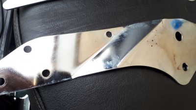

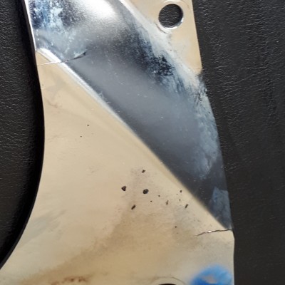

Post ku przestrodze.
Użytkownicy tych pięknych maszyn (Stratoliner 1900). Posprawdzajcie mocowanie przedniego relingu.
W mojej lokomotywce po przejechaniu ponad 50 tyś km, urwał się wspomniany element.
Mój wrodzony optymizm nakazywał mi myśleć, że to tylko przypadek. Niestety po rozebraniu całego elementu, czyli lewej zerwanej, oraz prawej która była cała okazało się, że i ona ma pęknięcia i to wcale niemałe. Zdjęcia pokazują w czym problem.
