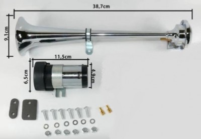

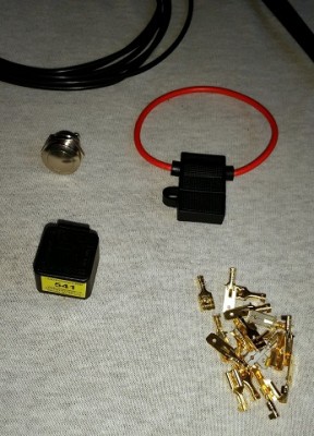

Zakupiłem trąbkę z kompresorkiem
przewody przekroju 2,5mm miedziane (nie miedziowane)
przekaźnik uniwersalny
bezpiecznik w obudowie 30A
przycisk dodatkowy z nierdzewki jak by się nie dało podłączyć pod orygilany włącznik klaksonu

Trąbka i kompresor zamontowane na przednim gmolu

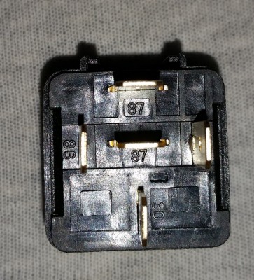

Cześć, masz wszystko co potrzeba, (nie widzę jedynie izolacji i trytek ) zasilanie weź z AKU, masz obecnie klaskon bez kluczyka ? nie sądzę, więc i ten nowy także bedzie działał tak samo.
Złącza 85 i 86 zasilasz z obecnego klakosonu zgodnie ze schematem ;)
Złącze 30 do AKU, 87 podaje plus do kompresora, po podaniu zasilania na 85 i 86 przekaźnik zewrze ze sobą 30 i 87. Minus podłączasz na stałe.

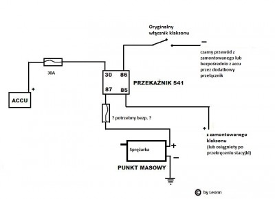

Czy na chłopski rozum mógł bym prosić jeszcze raz o wytłumaczenie krok po kroku jaki przewód połączyć w które miejsce - lub narysowanie odręcznego schematu
Czy przycisk załączający oryginalne klaksony to przycisk założony na masie skoro miał by obsługiwać też drugi obwód czy na plusie i wtedy założył bym drugi włącznik fanfar

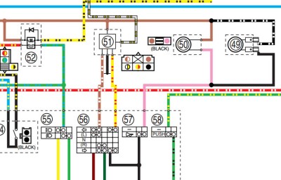

[ Dodano: 2017-03-20, 20:45 ]
dodaje schematy - oryginalnej instalacji
49 - 1 klakson
50 - drugi klakson
51 - przekaźnik oryginalny wpięty w instalację
schemat podłączenia przekaźnika 541 po moim rozumowaniu - proszę poprawić jak coś źle narysowałem

Sprawdziłem - jak i na jednym tak i na drugim klaksonie po włączeniu zapłonu są dwa plusy a po naciśnięciu przycisku klaksonu jeden zmienia sie na minus

tqmeh napisał/a:
Złącza 85 i 86 zasilasz z obecnego klaksonu zgodnie ze schematem ;)
Tak właśnie należy zrobić - po dokładnym przestudiowaniu instalacji elektrycznej doszedłem do wniosku że plus na obu przewodach klaksonu po załączonym zapłonie pojawiał się dlatego że klaksony połączone są równolegle i jak mierzyłem przewody od jednego klaksonu to nie odłączyłem przewodów z drugiego i prąd się cofnął - po odpięciu dwóch na jednym przewodzie był stały plus a na drugim masa dochodząca do włącznika klaksonu - podłączenie tak jak opisał tqmeh i klaksony działają tak że w promieniu 100m nie ujrzę już żadnego psa czy kota
dodam tylko że do pinu 85 i 86 można dać przewód o cienkim przekroju 1mm wystarczy do załączenia cewki a do 30 i 87 minimum 2mm tak do 1m długości a bezpieczniej 2,5 żeby strat nie było
