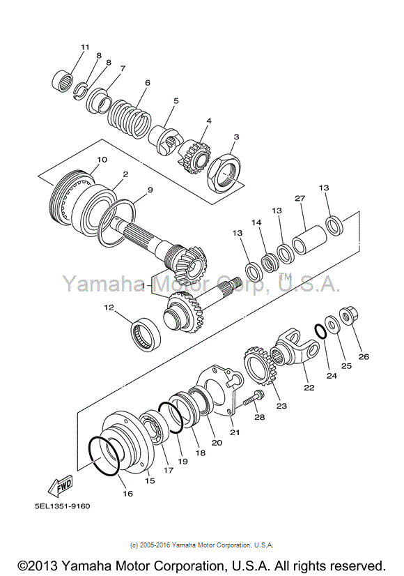

Motor postał kilka dni w garażu i zastałem pod nim plamę oleju. Jak się okazało cieknie na połączeniu silnika z wałem karana. Ze schematu wynika, że przyczyną może być oring nr 16 lub simmering 20. Gadałem z mechanikiem z okolicy, termin najbliższy 2 połowa września :shock: . Postanowiłem zrobić to sam.
1. Czy jest to do zrobienia w warunkach garażowych przez raczej rozgarniętego mechanicznie użytkownika?
2. Gdzie zamawiacie oryginalne części i ile trwa sprowadzenie?
3. Czy najlepiej wymienić od razu wszystkie 3 części (jest tam jeszcze jeden oring nr 19), bo bez rozbierania nie dojdę gdzie dokładnie cieknie i raczej muszę je zamówić je wszystkie?
4.Przy okazji zrobiłbym przegląd przekładni wtórnej wg tego poradnika . W ciemno mogę zamówić stożkowy simmering 36, bo ma widoczne uszkodzenia. Co jeszcze warto od razu wymienić - mam na myśli uszczelnienia?
Dużo tych pytań, ale to nie chciałbym na dłużej unieruchomić motocykla, gdyby po rozebraniu okazało się, że muszę ponownie coś zamawiać.
Dzięki za pomoc.
ASO. Z reguły 1-2 dni powinno to trwać. Jeżeli są to typowe o-ringi i simmering to w sklepie z tymi rzeczami w jedna minutę się dostanie zamienniki wcale nie gorszej jakości.
wildthink napisał/a:
oczywiście, że tak. Wartość uszczelnień jest niewspółmierna do nakładu pracy.
16 - O-RING
93210-71360-00 22 zł
19 O-RING 932105244900 14,50 zł
20
OIL SEAL,S-TYPE
93101-35099-00 42 zł

Gdzie (czy) znajdę wymiary poszczególnych elementów (mam na mysli oringi i simmeringi) gdyby chcieć kupić nie oryginały Yamahy?
Czy w Katowicach tutaj można zamawiać oryginały?
Wysłany: 2016-09-05, 22:14
jak zdemontujesz to wymiary zdejmiesz bez problemu.
Chodziło mi raczej o jakiś katalog/stronę internetową gdzie będą podane wymiary poszczególnych elementów, np po nr fabrycznym. Wyciek jest na tyle niewielki, że mogę cały czas jeździć, jak zdemontuję i okaże się że czegoś nie dostanę od ręki (zamienniki) to zostaję z rozgrzebaną maszyną na dłużej.
