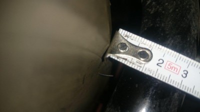

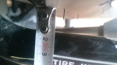

Witam jestem szczęśliwym posiadaczem Drag Stara 1100 motocykl zakupiłem w tym roku jako używany. Przy demontażu sakw zauważyłem niesymetryczność koła względem wahacza Z tego co widzę to nie ma możliwości ustawienia koła w mocowaniach w inny sposób. Nie wiem czy we wszystkich Dragach tak jest? Mam teorie, że koło na szprychach jest niedokładnie wycentrowane proszę o info czy można tak z tym jeździć czy jest to jakaś wada po kolizji.

Plik ściągnięto 31 raz(y) 40.46 KB

Plik ściągnięto 34 raz(y) 51.71 KB

tak ma być taka konstrukcja wahacza u mnie też z lewej wsadzisz palec a z prawej już nie dasz rady. Jak moto się prowadzi ok i nie zostawia dwóch śladów to nie dochodż. Istotne jest ustawienie dyfra względem piasty koła (szczelina) ale to już inny temat i o tym było na forum poszukaj jeśli chcesz.

Oglądałem na złocie różne roczniki i co rocznik to inny rozstaw
