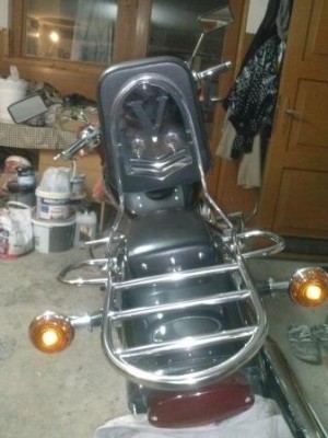

Ja bagażnik do Draga 650 castom wykonałem sobie sam.

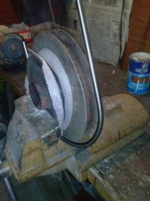

Rurka nierdzewna polerowana 12 mm kupiona w castoramie za 8zł z metra
Wygięty w garażu na kole pasowym od komresora .
Jedyna trudność to spawanie bo trzeba to robić Tigiem
Ale taki sprzęt mają w każdym dobrym warsztacie samochodowym .
Koszt spawania to jakieś 30 dychy
No a potem szmatka i pasta polerska ,ewentualnie dysk do fleksa z filcem.
Dwa wieczory czyszczenia i gites
P ;d olecam rękodzieło

Witam. piotrpm zapodaj jakieś fotki Twojego rękodzieła; mam na myśli bagażnik. i nasuwa sie pytanko, czy podczas wyginania rurki w miejscu jej giecia nie nastapilo jej nadmierne spłaszczenie...

To jest to coś co zrobiłem ,no a rurki OK nic się z nimi nie dzieje

A to widoczne koło pasowe to jest to na czym giołem te rurki. No i te rączki po obu stronach kanapy to też moje rękodzieło. Obecnie pracuję nad stelażem pod sakwy.

Świetna robótka..

Kolego , wygląda super ! Te rączki.. boczne .. też ekstra, jednak zastanawiam się, czy nie przeszkadzają przy otwieraniu sakw ?
Ja szukam właśnie takich bocznych uchwytów dla pasażera.. Może nie w tym kształcie, bardziej w kształcie bocznych wypolerowanych prętów, usytuowanych bliżej siedziska pasażera , ale tak, aby było miejsce na palce w rękawicy. Widziałem na fotce czyjego sprzeta, gdzieś na forum.
Reasumując doskonała robota. :)
