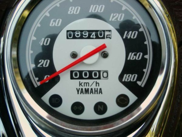

Mój znajomy posiada Drag Stara z uszkodzonym licznikiem.
Widać, że ktoś wcześniej majstrował przy nim (zmieniał przebieg).
Uszkodzenie polega na nienaliczani kilometrów. Obraca się tylko ta ostatnia cyfra.
Nie zwróciliśmy uwagi na to jak kupowaliśmy, chociaż nie podobał mi się od samego początku- cyfry nie były równo.
Licznik zawisł na 22 999km ;/ (tak jak pisałem ostatnia cyfra się zmienia ale reszta już nie).
Podejrzewam, że licznik na wyrzucenie, ponieważ mechanika licznika musiała się uszkodzić.
Rada dla innych: Bardzo dokładniej przyglądajcie się licznikowi w trakcie zakupu
Poniżej przedstawiam 2 liczniki.
Przebieg oryginalny (bez przekręcania).
Jak widać cyfry są w rządku oraz dość zróżnicowane ( np. 38 437km)
Licznik przekręcony (cyfry są na różnych wysokościach).
Zazwyczaj takie "okazy" mają bajeczne przebiegi (19 999km).

Kozak_Barabasz napisał/a:
Nierówne cyfry na drogomierzu wcale nie oznaczają grzebania przy nim. Nierówności wynikają z luzów wybieraka między poszczególnymi bębenkami z cyframi. W większości motocykli z mechanicznymi drogomierzami takie nierówne cyfry to standard i nie jest to efekt manipulacji, więc nie traktujcie tego jako wyznacznik "cofania" licznika.
Poza tym licznik można cofnąć bezinwazyjnie, trzeba tylko zrobić to umiejętnie. A o przebiegu sprzęta można się przekonać głównie po stanie jego mechaniki.
pozdrawiam!
N.
Może i cyfry są nie równe ale to chyba w starych ROMETACH i WSK lol
Nie tylko, w motocyklach japońskich, włoskich czy niemieckich też.
Znam się trochę na tym i wiem, że nierówne cyfry to zazwyczaj grzebanie przy liczniku.
Ja również, niejeden drogomierz czy prędkościomierz naprawiałem. Porozmawiajmy zatem o przyczynie, co ma wspólnego przekręcenie licznika z nierównością cyfr?
Każda cyfra umieszczona jest na bębenku, z charakterystycznym "grzebieniem" z boku oraz jednym dłuższym wypustem i wpustem w określonym , powodującym zazębienie kolejnego bębenka i przeskakiwanie przy zmianie cyfry. Nierówność przesunięcia bębenków wynika właśnie z luzu pomiędzy wpustem a wypustem.
Mechaniczne przekręcenie licznika bębenkowego można wykonać dwojako:
1. wycisnąć częściowo oś bębenków, powodując powstanie luzu między bębenkami, rozłącznie wpustów i możliwość dowolnego ustawienia cyfr, a następnie wciśnięcie osi
2. napędzać drogomierz w kierunku odwrotnym, powoduje to jednak uszkodzenia przekładni kątowej (asymetryczne uzebienie) i powstanie luzu tam, a nie między bębenkami.
Żaden z w/w powodów nie powoduje wzajemnego nierównego ustawienia bębenków.
Zatem co ma wspólnego przestawianie licznika z nieliniowym ustawieniem cyfr? :)
pozdrawiam!
N.
5 szt. w stadzie, w tym 2 V-ki :)
