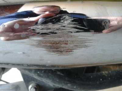

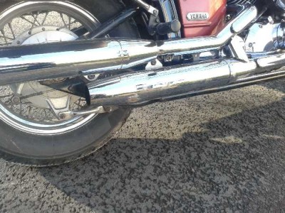

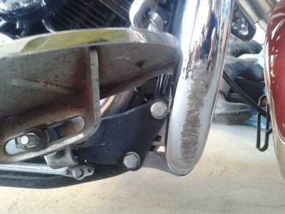

Niestety dziś miałem swój pierwszy raz. Jak kogoś to interesuje to w dziale wypadki to opisałem. Jak w temacie - mam przytarty gmol, podest i dolny wydech. Proszę o podpowiedź jak to zabezpieczyć, czy trzeba zmienić.
[ Dodano: 2013-11-14, 16:57 ]
i jeszcze jedno bardziej ogólne zdjęcie

Szlifowanie, polerka i nowy chrom, a jeśli robisz z OC sprawcy, to ASO i nówki sztuki części. Nie rób sam, po wycenie przez ubezpieczyciela, bo za cholerę się nie zmieścisz w kosztorysie, tym bardziej, że masz częściowy udział kosztów własnych, czyli coś ok. 100 USD o ile pamiętam. (no chyba, że chcesz zakładać używki), jednak a) niby dla czego ?, b) ceny części na rynku wtórnym są strasznie zróżnicowane.

Ja to olałem, ale fakt, że na tłumiku mniejsze straty były.

Lanky, żadna szlifierka i ponowny chrom. Jak gmol jest jest odkształcony, wymiana na nowy. Jak tylko jest przetarty zabezpiecz przed korozją. Koszt rechromowania przewyższa znacznie wartość nowego gmola, ponieważ ponosisz koszt zdjęcia starego chromu i nałożenia nowego.

Z gmolem jak napisał Vaaks. Pojedynczy wydech dostaniesz na alledrogo w cenie poniżej chromowania. Do XVS 650 jest tego czasami całkiem sporo.
