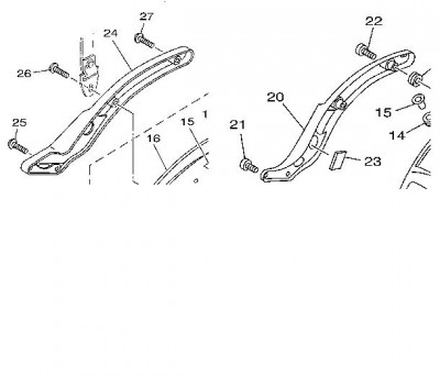

Pytanie: Czy banan/listwa mocująca do tylnego błotnika jest taka sama w wersji Classic i Custom?
Szukam banana (lewego) do Classica, znalazłem w necie do Custom i nie wiem czy brać :nie_wiem: Niestety sprzedający jest za daleko, aby jechać :poddajesie:
Proszę o pomoc
Posty: 1883
Wysłany: 2013-11-01, 16:47
Są różne. Inny jest rozstaw śrub mocujących błotnik. Jedyna część wspólna, to rozstaw śrub mocujących do ramy. Z tego powodu przykładowo nie są zamienne stelaże do sakw.

według katalogu części, różnią się numerem seryjnym i wyglądem, z lewej classic, z prawej custom

podziękować:)
Wysłany: 2013-11-01, 18:22
na pewno są inne
