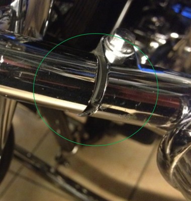

Dobry wieczór, ktoś ma na zbyciu/ wie gdzie kupić, gumową uszczelkę przy kierunkowskazie , widoczną na zdjęciu? Moje już popękały, chciałbym je wymienić.

To co widać to tylko mały kawałek uszczelki, większość jej jest w rurce i wchodzi do kierunkowskazu a przez nią przechodzą ścisło przewody.

petermajster, aj to faktycznie , chyba trudno będzie taką dobrać na allegro. Coś czuję, że szykuje się wydatek "serwisowy"

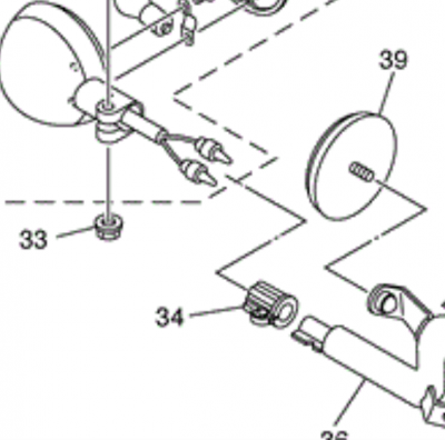

Ta jest specyficzna, o ile dobrze pamietam , uszczelka składa się z dwóch połączonych oczek, ustawionych prostopadle względem siebie.
źle pamiętasz. To jest kawał gumy o dość dziwacznym kształcie. , z wycięciami na śrubę ściskającą kierunkowskaz, żeby nie spadł ze stelaża. Spełnia rolę amortyzatora i zarazem uszczelnia przed wilgocią.Nie kupisz oryginału nigdzie poza ASO.
Koszt w USA 6,50 $ nr części 5VN-83321-00-00
wygląda to tak jak na rysunku. Element nr 34

http://www.kfm-motorraede...id=5VN833210000

witek1965, dzięki serdeczne :) wiem czego i gdzie szukać. Super ! Pozdrawiam .
