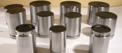

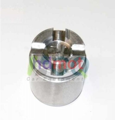

Wysłany: 2013-04-24, 01:44
soft napisał/a:
Cofnięcie tłoczka jest możliwe po wkręceniu go,(zazwyczaj część tłoczka jest drobno gwintowana a gwint ten przesuwa się po zapadce). Luz między tarczą a klockiem zapewnia krzywizna tarczy.
taaak, najczęściej w zaciskach tylnej osi z hamulcem postojowym, zwanym potocznie ręcznym, Niektóre samochody maja dodatkowy ręczny, wtedy tłoczki są klasyczne, czyli nie wkręcane. te wkręcane bardzo łatwo jest poznać. Mają na "czole" coś czym można je obracać. Albo otwory, albo wyżłobienie.
Zasada działanie jest taka, że jak hamujesz "hydrauliką" działa normalnie, przekręca się jak zaciągniesz ręczny żeby docisnął klocek do tarczy, nie masz wtedy ciśnienia płynu a przecież coś musi nacisnąć na klocek żeby ręczny trzymał.
Ostatnio niektórzy producenci ( np VW) wprowadzili inne rozwiązanie, a mianowicie siłownik sterowany elektrycznie, do cofania tylnych zacisków. Cofnąć możesz tylko po podpięciu się pod złącze diagnostyczne i podanie odpowiedniej komendy. W przednich zaciskach, czy to systemu Goodrich, czy Lukas, czy ATE tłoki są gładkie jak dupcia niemowlaka i sie je po prostu wciska. Identycznie masz w naszych gwiazdach. Wszak Vaaks pokazywał zdjęcia.
Na dolnym zdjęciu pokazane przykładowe tłoczki. Dwa z nich są stosowane w hamulcu tylnym, co widać na zdjęciu. na pierwszym zdjęciu typowy tłoczek zacisku hamulca tylnego. W tym przypadku Daewoo.
Plik ściągnięto 66 raz(y) 20.38 KB
Plik ściągnięto 82 raz(y) 103.49 KB
