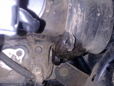

w 650 mam dwa wycieki i pytanie o sprzęgło

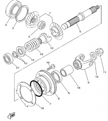

Zauważyłem, że w moim dragu mam taki sam wyciek jak Ty. Wczoraj rozkręciłem chromy zdjąłem tą gumę i okazało się, że to nie cieknie simering wałka tylko uszczelka nr 18 na łączeniu obudowy silnika/skrzyni z elementem nr 6, w którym jest osadzony simering. Zastanawiam się tylko co powinno głównie uszczelniać to połączenie? uszczelka nr 18 czy oring nr 7 ?

Gordo napisał/a:
ja dwa dni temu dociągnałem jakies tam widoczne 3 sztuki sruby chyba 12mm kluczem,i pod bryka sucho.. :brawo:
odpale go jutro,i polukam..może oliwa mi zamarzła :shock: ,lub cała sie wykapała..;) :brawo:
simmering to który numer?

Na początek też spróbuję dociągnąć te śruby, ale nadal się zastanawiam, czy tak naprawdę to nie powinien uszczelniać ten oring nr 7.
kris sps20xx napisał/a:
simmering na schemacie oznaczony jest nr 8

a jednak dociągnięcie guzik pomogło..
plama sie pojawiła..;) :shock:
[ Dodano: 2013-02-06, 08:49 ]
oddałem do mechanika :brawo:
150 naprawa-a było co rozbierac :idea:
plus 36 zł za uszczelniacz,choc sprzedawca równiez miał uszczelniacz za uwaga 3,50 pln.. :shock: ;D
