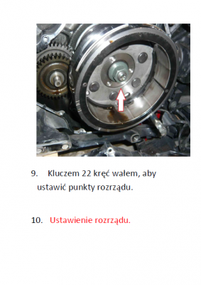

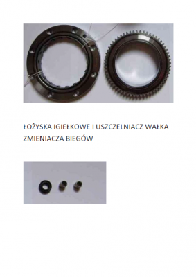

Wysłany: 2011-10-17, 09:29 WYMIANA SPRZĘGIEŁKA ROZRUSZNIKA DRAG STAR 1100

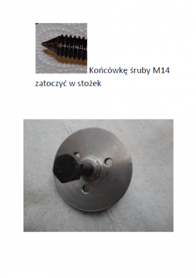

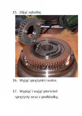

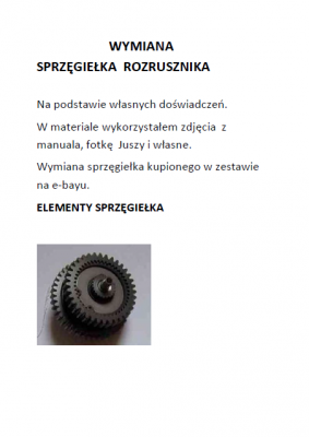

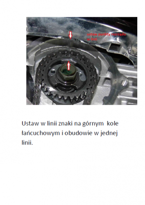

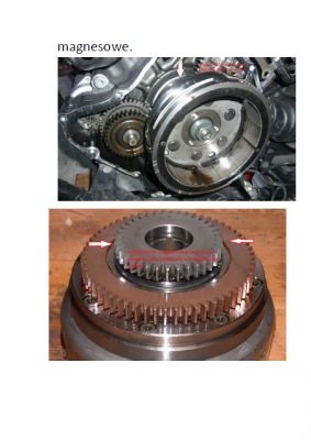

Wrzucam manuala wymiany sprzęgiełka rozrusznika utworzonego na podstawie własnych doświadczeń zebranych przy wymianie tego elementu.
