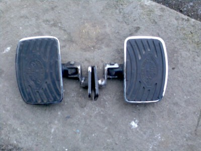

Wysłany: 2011-03-17, 22:47   Fotki
Ja zrobiłem takie coś.
[ Dodano: 2011-03-17, 22:54 ]
I jeszcze jedno.
Plik ściągnięto 250 raz(y) 95.97 KB
Plik ściągnięto 221 raz(y) 366.56 KB
Plik ściągnięto 229 raz(y) 335.73 KB

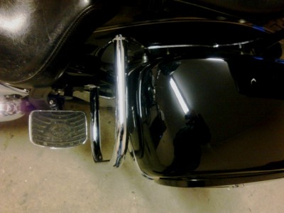

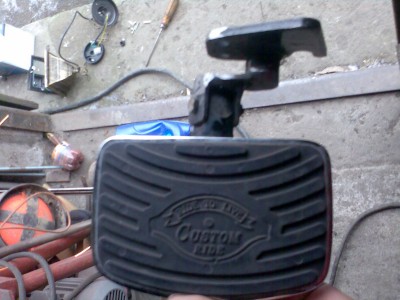

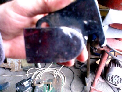

Wysłany: 2011-03-19, 18:04
Zrobiłem z oryginalnych uchwytów ,ciąłem i spawałem a następnie pomalowałem. Wyszło nawet nieźle.
[ Dodano: 2011-03-19, 20:44 ]
Tak to razem wygląda.
