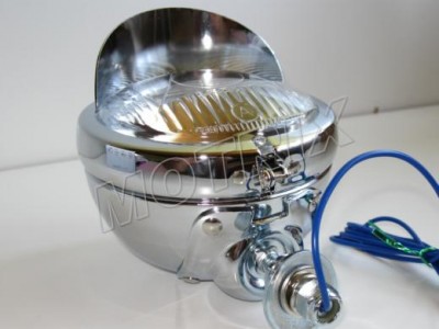

Lubicie puzzle? To mam coś dla was:
Jak mam to połączyć tak, żeby kierunki wisiały pod lampą? Dla pikanterii dodam, że śruba od lampy ma gwint M10, śruba od kierunkowskazu to M8.

No własnie nie bardzo. Podłączyłem lampy, jest ok. I czy w jakiś sposób mogę pod to podczepić jeszcze kierunki? Np jakiś walec który ma wewnętrzny gwint?

Haha, rysunek genialny! :D Dokładnie o to chodzi! Tylko ni cholery nie mogę takiego gówienka znaleźć ):
Edit:
Coś w ten deseń mam:

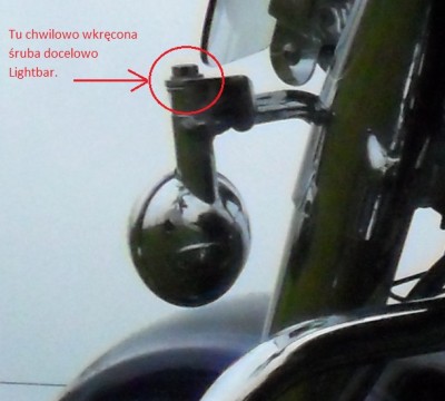

Proszę bardzo oto fotki mojego stelaża pod lightbary i kierunki, co prawda jeszcze bez wkręconych lightbarów. Niestety nie mam aktualnych zdjęć, ale na pewno zamieszczę. Wielu kolegów ma taki stelaż.
Pozwoliłem sobie na małą edycję tego co spowodowało zapłon. Jaro sorry za ingerencję. vaaks

wspornik z tulejkami do kierunków z road stylera moim zdanie wygląda nie za ciekawie ponieważ kierunki i lightbary nie są w jednej linji a w orginale kierunki i lightbary wkręca sie w jedną tulejkę
same tulejki ale takie odsunięte widziałem na allegro
i nie zapominajcie że większość śrub lightbarów ma gwint m10 ale nie standart tylko drobniejszy
