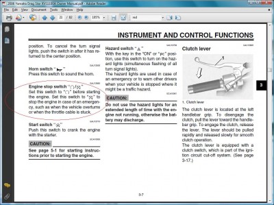

Tak żeby skończyć te męcząca dyskusję ... macie tu kawałek instrukcji obsługi Waszego ;p motocykla. Jak byście kupili nie walone walcem drogowym w USA gwiazdy to każdy by miał taką w domu :hahaha:
Raz na zawsze kwestia czerwonego guziczka została tu wyjaśniona.
Dla nie anglo-języcznych wyjaśniam że tam jest WYRAŹNIE napisane że przycisk służy do wyłączania silnika w WYPADKU AWARYJNYM (np. szlifiątko lub zerwana linka gazu).
Co oczywiście nie przeszkadza żeby go używać w "normalnych" warunkach (to już dodałem odsiebie ;p ). Oczywiście znajda się zapewne tacy co wiedzą lepiej niż producent. 8)
