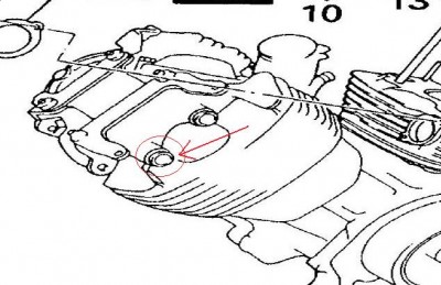

Dziś przyjechałem z Niemiec motorkiem i zauważyłem wyciek z głowicy z pod sruby zaznaczonej na zdieciu nie jest to wielki wyciek raczej pocenie się a moje pytanko jest takie czy odkrecając tę srube i wymieniając uszczelkę na nową nic mi nie wpadnie do srodka bo ta śruba kontruje ośkę popychaczy zaworów w serwisie nic mi nie chcieli powiedzieć tylko mam przyjechać koszt diagnozy 75 zł ewentualna naprawa około 300 zł a ta uszczelka kosztuje 5 zł tak więc sam se zrobie
[ Dodano: 2010-09-08, 20:29 ]
Widzę że nikt nie miał z tym do czynienia, uszczelki juz dostałem więc w ciemno trzeba będzie to odkręcić i modlic się by nic nie wpadło do silnika

jeszcze nie robiłem jak będe zakładać lampy i obrotomierz to przy jednej robocie to zrobie bo trzeba zdiąć bak wiem napewno że nic do środka nie wpadnie wałek jest kotwiczony w środku aby go wyjąć trzeba mieć specjalne narzędzia (młotek i dłuzszą srube niz ta co jest orginalnie)

Usterka usunięta wymieniona została podkładka miedziana znajdująca się pod srubą wymiana jakieś 5 min roboty niestety trzeba odkrecić tą chromowaną osłone głowicy ale ściągać jej nie trzeba dla tych co by musieli to robić to trzeba przykryć cylinder bo po odkręceniu leje się olej i to dosłownie ja tego nie zrobiłem i niestety roboty było na 5 min a czyszczenia jakieś pół godziny. Koszt podkładki w zwykłym motoryzacyjnym 1 zł ASO 11 zł |
