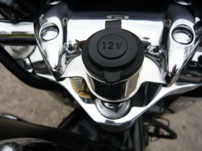

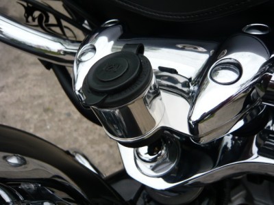

Pierwotnie chciałem zamontować gniazdko zapalniczki pod siedzeniem,
ale dyndające na baku kable do zasilania nawigacji trochę mnie denerwowały,
nie wspominając już obawy że z czasem lakier mógłby ucierpieć .
Ostatecznie gniazdo zainstalowałem na kierownicy tam gdzie najbardziej jest mi potrzebne .
Mosiężny wspornik do aparatu trochę nie pasuje kolorystycznie do chromów,
ale może z czasem go zmienię :)
Całość wygląda tak :
Więcej zdjęć jest tu :
http://picasaweb.google.p...zdoZapalniczki#
W motocyklu nic nie było wiercone i w ciągu kilku minut mogę wszystko zdemontować bez śladu .

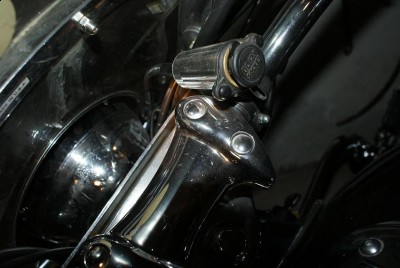

Założyłem gniazdo zapalniczki m. reiserami.
Plik ściągnięto 222 raz(y) 169.01 KB
Plik ściągnięto 227 raz(y) 160.51 KB
