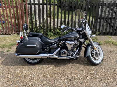

| Cytat: | | Nie słyszałem o fabrycznej wersji cruiser, była tourer | Masz rację, to ja pomieszałem nazewnictwo i jest to tourer.
Co do szyby to nie jest ona regulowana tylko da rady ją lekko pochylić tyle co pozwolą otwory na śruby mocujące. W mocowaniu jest to może 2-3mm ale szczyt szyby wędruje przód-tył około 5cm.
Dzisiaj testowałem jazdę z szybą w środkowym położeniu i nie ma różnicy. Poprzednie moto miałem Suzuki VL800 i tam główka ramy była skręcona dość mocno, nie pamiętam dokładnie wartości ale pamiętam, że mnie ręka bolała przy dokręcaniu krótkim kluczem do tylnego amortyzatora. W teraźniejszym motorku tę śrubę jakbym dobrze złapał to pewnie bym mocniej dokręcił ręką niż to co powinno być.
Może jednak rozejrzę się za nowymi łożyskami a wcześniej sprawdzę ustawienie tylnego koła.
A co do granicy komfortu to masz 100% racji ale mimo wszystko przy tych prędkościach moto powinno jechać jak po sznurku. U mnie ten problem zaczyna się przy około 100km/h (troszkę ponad 60mph)
| Plik ściągnięto 39 raz(y) 469.44 KB |
Wysłany: 2020-07-25, 07:46
Już wiem biały pas na oponie
A na poważnie, zdejmij szybę i sprawdź, efekty.
