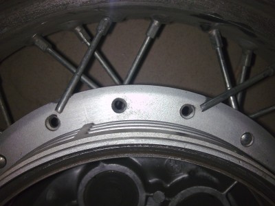

W czasie wypadu do Jeleniej Góry, z normalnym bagażem, lajtową prędkością, wpadałem w "normalne polskie" dziury w drodze. Zaczynałem stopniowo odczuwać drgania na kierownicy, które zaczynały się zwiększać wraz ze wzrostem ilości przejechanych kilometrów. Myślałem, że przednie koło "dostało" na dziurze - sprawdzam i jest siii, więc jadę dalej.
Przy dużych prędkościach było wszytko "dobrze", ale przy zwalnianiu wahania kierownicy wzmagały się. Zatrzymałem się i moim oczom ukazał się widok, jak na foto 1 i 2. MASAKRA. Z jednej strony pośród 18 szprych, dobrych miałem tylko 7 :poddajesie: TYLNE KOŁO :beczy:

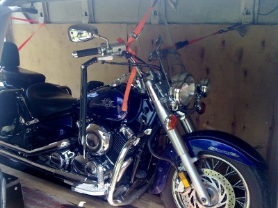

Wypadzik skończył się jak na foto 3. Tyłek uratował mi kolega, który jeszcze się nie zalogował na forum (XVS 1100).

Założyłem osobny teman do zakupu szprych , bo raczej nie mam wyboru - muszę jeździć. Chcę poznać Wasze zdanie o ewentualnych przyczynach takiej usterki, coś za często mi to nawala... :poddajesie:

1. Chujowe szprychy (ale to raczej można wykluczyć).
2. Spaprana robota przy centrowaniu (może naciąg nie siii, zbyt mocno dokręcone albo złe wyważenie).

na moje szprychy zostały przejebane przy zakładaniu i centrowaniu.

Optowałbym za zbyt mocnym naciągiem. Chociaż wtedy powinien się zerwać gwint a nie pękać szprycha. Pęknięcie szprychy może wskazywać na nieodpowiedni materiał. Jak to zwykle bywa prawdopodobnie nie ma jednej przyczyny tylko zbieg kilku okoliczności. Całe szczęście, że nie rozleciało sie wszystko podczas jazdy.

Nie słyszałem jeszcze o zerwanym gwincie, jeśli już to szprycha pęka. Moim zdaniem spieprzona robota przy wymianie szprych. Prostowali starego winkla, ponaciągali nierównomiernie szprychy i dupa, nie wytrzymały.

Miałem taki przypadek w zabytku który remontowałem. Gwinty się zerwały przy centrowaniu koła. Ale to koło miało około 60 lat. Trudno przypuszczać żeby 1janbo jeździł na 60-cioletnich kółkach. ;D

Koło było centrowane i zostało to źle zrobione, część szprych była przeciągnięta - za mocno naciągnięta, i nie wytrzymały naprężeń, które nie rozkładały się równomiernie na całe koło. Wystarczyło trochę dziur w nawierzchni i się pourywały. Janboreklamuj usługę.

Przy każdym przeglądzie warto sprawdzić, czy szprychy nie są poluzowane. Jeśli tak jest, to te luźne nie trzymają koła, a te z przeciwnej strony tych luźnych przonoszą mega napręźenia i wtedy pękają np. na dziurach.
Te luźne jak uderzy się w nie lekko kluczem, albo czymś innym metalowym wydają inny dżwięk - taki stłuminy w stosunku do tych dobrze naprężonych. Niestety ja tego nie potrafię odróżnić, ale magicy na Połczyńskiej ( choć zdania o tym serwsie są podzielone ) potrafią.
Ja miałem pęknięte trzy w tylnym kole, a wymienili mi dla spokoju ze siedem. Resztę bez kłopotu sprzedałem.
