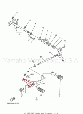

Czy da się podmienić w 650 Classic w wersji z podestami, dźwignię zmiany biegów na tą z wersji bez podestów (podnóżki) ?
Chodzi o to, że teraz z podestami mam dźwignię na palce i piętę. Pięta mi nigdy nie leżała, a parę razy nawet przypadkowo wyższy bieg się wrzucił. No i teraz kiedy będę coś z tym robił, to pomyslałem sobie żeby wstawić tam dźwignię tylko na palce...
Ale czy się da ? Spasi to wszystko ?
Czy dźwignia tylko-palce ma taki sam kształt i rozmiar jak palce-pięta ale bez części piętowej ?

A mógłby ktoś zmierzyć odległości w dźwigni tylko-palce między poszczególnymi osiami, czyli osią obrotu dźwigni, osią obrotu mocowania cięgna a osią zamocowania tego co się palcami naciska... To pozwoli dokładnie porównać z moją i wyjdzie czy pasi czy nie...
Przypomne chodzi o Classica 650...
[ Dodano: 2010-09-22, 12:29 ]
Na grafice zaznaczyłem te 3 wymiary czerwonymi kreskami...
[ Dodano: 2010-09-22, 12:34 ]
A jak ktoś mógłby jeszcze do kompletu pomierzyć te odległości w kilkuletnim Customie 650 to już w ogóle będzie bonanza... ;D

mam ten sam "problem"... nie jestem pewnien ale czy nie ma tam jakiejs regulacji wysokości dźwigni zmiany biegów? sam musze ją troche podnieśc bo bucior nie wchodzi pod dźwignie a ak samo jak kolega nie lubie wbijac biegow pietą... jak jeździłem ruskiem to innego wyjscia nie było, na Jadzi wole jeździc tak jak ja lubie...
nie zmieniaj podestów na podnóżki bo to inna bajka w ogole... chyba ze nie zdarzyłeś sie jeszcze do podestów przyzwyczaić, pokmiń coś z regulacją, jak tak zrobie...
A.R.T.
Posty: 231
Skąd: Morscity
Wysłany: 2011-01-16, 23:21
FhissT, dzwignie zmiany biegów można wyregulować luzując dwie nakrętki nr 21 i 22(rysunek powyżej) i kręcąc prętem nr 20 zmieniasz wysokość.Niestety nie wiem czy regulacja ma taki zakres aby dało się operować tylko palcami :nie_wiem:
Wysłany: 2011-01-17, 15:21
albo dłuższy pręt nr 20. Tylko właśnie czy kołyska się nie oprze o podest. Można jeszcze pokombinować ze zmianą samej kołyski

Jeżeli będzie potrzebna większa regulacja niż pozwala na to regulacja na cięgnie to trzeba zdjąć element nr 18 z walka nr 6 i przestawić na wielowypuście. Potem zlozyć i doregulować śrubą rzymską na cięgnie.

udało mi sie podnieść dźwignie zm biegów wodzikiem do skrzyni na tyle zebym mógl zmieniać biegi palcami, ale tylko gdy mam jakies zgrabniejsze buciory niż trepy... ;p inaczej sprawa by wygladala żeby zamiast podestów były podnózki...
zawsze mozna ten wodzik spróbować przedłużyc ale to juz samodziełka...
Posty: 1735
Wysłany: 2012-04-11, 09:11
nie trzeba przedłużać wodzika starczy wyjąć kołyskę i przestawić na frezach.
