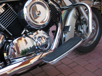

Mój sposób na przebarwione kolanko:
1 - Pasta Autosol Metal Polish
2 - Spray Sonax do czyszczenia felg aluminiowych .
3 - Płyn w postaci mieszaniny Żołądkowej gorzkiej oraz Coca Cola Light
4 - Dwie godziny dokładnej polerki, przerywanej uzupełnianiem mieszaniny płynów z pkt 3.
Poniżej efekt.
| Plik ściągnięto 298 raz(y) 457.98 KB |
_________________ "Mówimy sobie na Ty. Nie ma między nami jakichś zadrażnień. Czujemy się fantastycznie w naszej grupie." |
