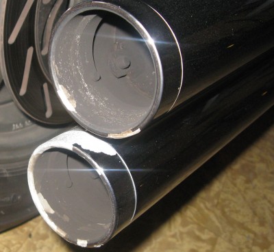

Mam pytanie do szanownego grona.Czy ktoś naprawiał końcówki wydechów HK?Czy te końcówki można odkręcić i pochromować?Zdjęcie poglądowe.

Jeśli końcówki są wykręcane, a na takie wyglądają to z rechromowaniem nie ma problemu :) A tak swoją drogą to bardzo dziwne uszkodzenia :nie_wiem:

gdzieś czytałem ,że to ich wada fabryczna ...ale da się to zregenerować jak najbardziej ;d

patrzac na foto, to widac miejsce przykrecenia (po mojemu; imbusy od strony kola)

miałem ten sam problem w cobrach. Odkręcasz śrubą od koła (zapewne imbus) Proponuję wcześniej psiknąć penetratorem. Końcówki są zapewne aluminiowe, więc nie każda galwanizernia to robi. Nie wiem czym tłumaczyć schodzenie warstwy chromu-może jednak temperatura :nie_wiem: Po nowym sezonie się zobaczy jak się zachowa nowa warstwa.

A jakby same końcówki zrobić czarny mat...

no byłoby, nawet czerwień, tylko chyba malowanie proszkowe wchodzi w rachubę i farba musiałaby być odporna na wysoką temperaturę.

Dokładnie jak koledzy mówią - imbus od str. koła.
Mam to samo w roadburnerach, tyle,że nie odchodzi tak mocno. Końcówki rownież aluminiowe...
Koncepcja: czarny mat - jak najbardziej sluszna - szybko, łatwo, niedrogo .

Końcówki są aluminiowe miałem to samo jeden sezon śmigałem bez końcówek teraz je wypolerowałem i wyglądają całkiem fajnie.

Dziękuję za odpowiedzi .Jednak chodzi mi bardziej o konkrety czyli rady praktyków.Gdzie to można zrobić i za ile?Raczej wchodzi w grę tylko pochromowanie.
