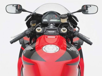

Ryzykownie jest cieniować kierownicę tak jak piszesz. Na sportowych maszynach zazwyczaj kierownica nie jest jednym kawałkiem rurki, a jedynie "połówkami długości manetki" przykręconymi bezpośrednio do lagi. Dodatkowo podczas "normalnej" jazdy biker na sporcie dosyć mocno napiera na manetki podczas hamowań. Trudno więc znaleźć bezpieczny próg który nie jest normalnym hamowaniem a uderzeniem przy wypadku. No ale załóżmy że da się to obliczyć i wykonać. Załóżmy że podczas uderzenia kierownica się załamała. Miejsce zerwania metalu będzie poszarpane i ostre. Dodatkowo od całości oddziela się manetka wisząca na stalowych linkach i owijająca się wokół wszystkiego co stanie na drodze stalowej lince. Tak więc może bezpieczniej złamać kość niż urwać stopę na lince lub być wleczonym za moto.
Dodatkowo w sportach bak jest profilowany pod nogi, tak więc naturalnie podczas lotu do przodu nogi się rozchylają robiąc miejsce między sobą na kierownicę. Poniżej zdjęcie maszyny Wałęsy.
