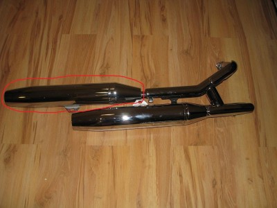

OldDiver, czy chodzi ci o zdjęcie samych końcówek wydechów, bo nie wiem jak mam rozumieć "wkład wydechu". Bo jeżeli ten element w czerwonym polu to u mnie nie było żadnego uszczelnienia tylko zacisk. Odkręca się o ile pamiętam śrubkę i zdejmuje.

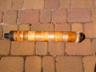

O takie wkłady. Czyżbym źle nazywał toto?
[ Dodano: 2012-08-25, 19:51 ]
A tak przy okazji. Z czego są zrobione te taśmy opinajace wkład tłumika (patrz zdjęcie). Bo przy operacji wyciagania wkładu mi sie pozrywały. Wyglądają jak zwykłe papierowe :nie_wiem:

Jeżeli chcesz użyć jakiegoś smaru który ma wyizolować warstwy materiału i wytrzymać w tej temperaturze to istnieje tylko jeden taki - smar ceramiczny.
On jest dedykowany między innymi do układów wydechowych. Smar nie jest tani - ale naprawdę daje radę tam gdzie po normalnych nawet węgiel by nie pozostał.

Jak kupowałem nowe Silvertail-e K02 do mojego Draga to taśmy trzymające papierową otulinę wyglądały jak zwykła taśma malarska... Niestety sama ta otulina lubi zostawać wewnątrz wydechu i wtedy wychodzi sama wełna... Nawet producent nie przewiduje żadnego smarowidła, żeby uniknąć rozdwajania tego elementu...

Nie tylko , ja używam tz pasty miedziowej do wkłądów do wydechów i nie ma problemó z wyciągnieciem ich a po wyciągnieciu nie widać śladów zuzycia tz zachoawuje kolor i właściwosci smarne .
Ta tasma malarska to pewnie jakas odmiana taśmy ceramicznej albo szkalnej . Ja do owijania wyciszaczy stosowałem taśme do owijania kolektorów samochodowych . Odpornosc na temperature 1200 stopni C .

Wczoraj na jednym wkładzie te taśmy mi sie rozsypywały w palcach. One są bardziej papierowe niż ceramiczne, szklane.
Własnie zrobiłem test ogniowy. Podpaliłem zapałką resztki taśmy - płonęła żywym ogniem nic nie zostawiając. Głosuje za taśma malarską.
