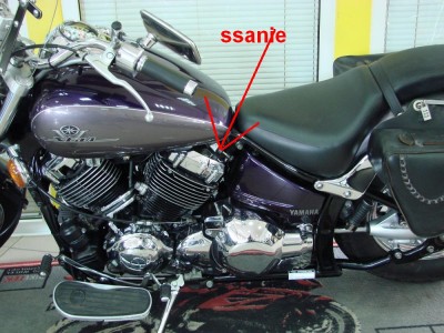

Mam takie pytanko jak w temacie. Gdzie przykręcić ssanie , bo kupiłem motorek troszkę rozebrany i nie mam pojęcia gdzie to ssanie się chowa. Mile widziane zdjęcia.

| Linka idzie z prawej strony gaźnika w kierunku przodu, następnie zawraca pod ramą, przechodzi na lewą stronę motoru i jest przykręcona do ramy lewą śrubą zbiornika paliwa. Jeśli mam foty w domu to wieczorem umieszczę, a jeśli nie, to dodam fotkę w sobotę wieczorem. |

2.Ale lubie pomagac więc prosze : Ssanie jest w 650-siątkach pod bakiem koło siedzenia , chciałes foto więc prosze link do zdjęcia masz podspodem ;] http://imageshack.us/phot...djcie0130f.jpg/ |

| adrol napisał/a: | ... Gdzie przykręcić ssanie |
np. tutaj (patrz foto)

Dzięki tobie. Zdjęć nie potrzeba, bo jest już zamontowane. Jeszcze tylko kupić cięgno hamulca i jest już wszystko super.
