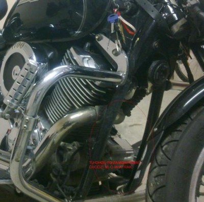

Mam zamiar zamontować taki wiatrak na ramie z przodu. Będzie załączany osobnym przyciskiem i tylko w gorące dnie lub jak będę stał w korkach. Pytanie czy to przyspieszy chłodzenie silnika??? I czy warto??? Koszt wiatraka ok 50 zł. plus jakieś mocowanie no i wylącznik, myślę, że zmieszczę się w 100 zł. Instalację do tego zrobię sam.

MIEJSCE NA WIATRAK.

Wiatrak nic nie da. To jest wiatrak przeznaczony do chłodnic aluminiowych. Zobacz jak gęsto one są użebrowane i jaką moc cieplną mogą oddać.
Jak chcesz się pobawić to lepiej wyprowadzić magistralę olejową na zewnątrz np za pomocą zestawu do przeniesienia filtra na zewnątrz i wtedy w ten obieg trzeba by było podłączyć małą chłodniczkę oleju i ewentualnie wiatraczek.
Ale po co? Czy ktoś zna taki przypadek że DS zatarł się z powodu wysokich temperatur?
Jeżeli wszystko jest oryginalne to nie widzę żadnego sensu poprawiać Japońców abstrakcyjną polską myślą techniczną.
Ps. A co ten wiatraczek będzie robił podczas jazdy?
Dawał prąd do ładowania akumulatora? Czy tamował przepływ powietrza chłodzącego cylindry? |

Wysłany: 2011-06-22, 18:14
| soft napisał/a: | Wiatrak nic nie da. To jest wiatrak przeznaczony do chłodnic aluminiowych. Zobacz jak gęsto one są użebrowane i jaką moc cieplną mogą oddać.
Dziękuję za odpowiedź bardzo wyczerpującą. Właśnie o to mi chodziło, żeby nie robić niczego bez sensu. Dziękuję jeszcze raz. |
