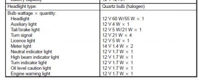

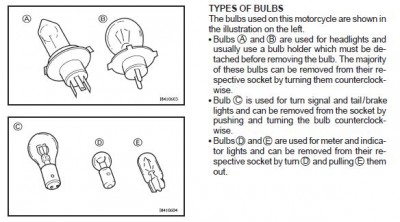

Wysłany: 2011-06-11, 22:47
Tu dane z service manuala
Plik ściągnięto 284 raz(y) 42.36 KB
Plik ściągnięto 281 raz(y) 27.7 KB
XV1900 Stratoliner Midnight
Ostatnio zmieniony przez soft 2011-06-11, 22:50, w całości zmieniany 1 raz

Wysłany: 2011-06-11, 23:01
Przednia lampa to H4 60/55W
Kierunki to BA15s "duża" 21W
Tylna lampa to BA15d "duża" 21/5W
Nie pamiętam, jaka jest pozycyjna w przedniej lampie. Żarówek oświetlenia wskaźnika i kontrolek raczej chyba się nie wozi ze sobą :nie_wiem: Przynajmniej ja nie mam.
Oczywiście, jeśli ktoś ma nieprzerobione amerykańskie kierunki, to ma tam żarówki takie jak w tylnej lampie - BA15d "duża" 21/5W. Oddzielnej żarówki do oświetlenia tablicy nie ma.
