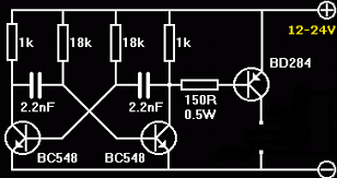

Mam prośbę do Kolegów obeznanych z tematami elektryki.
Chciałbym w moich lightbarach zrobić światła pozycyjne migające. Są tam żarówki 5W.
Podepnę je pod osobny włącznik. Tu rodzą się pytania:
Jaki przerywacz zastosować tak by światła dość szybko migały?
Czy zarówki nie będą się przepalały zbyt szybko?
Czy da się tak zrobić by lewa żarówka nie była zsynchronizowana z prawą?

Efekt takiego mrugania (jak policyjne światła) kiedyś uzyskiwaliśmy podłączając lekko przerobiony starter od świetlówek szeregowo w obwód z żarówką. Działało to wyśmienicie z żarówką 220V. Czy zadziała z 12V nie wiem .
Przeróbka startera polegała na zmianie połączenia wewnątrz startera z równoległego połączenia kondensatora z przerywaczem na szeregowy.
(czyli szeregowo: -----żarówka------kondensator_ze_startera-szklany_przerywacz-----)
Spróbuj i daj znać czy mruga.

Raczej nie wypali. Kondesator stanowi przerwę dla prądu stałego.

generator bistabilny

Tak jest, należy zastosować przerzutnik bistabilny i odpowiedni przekaźnik. Przerzutnik steruje przekaźnikiem załączającym żarówki. W sumie nie jest to skomplikowane, tylko czy potrzebne?
